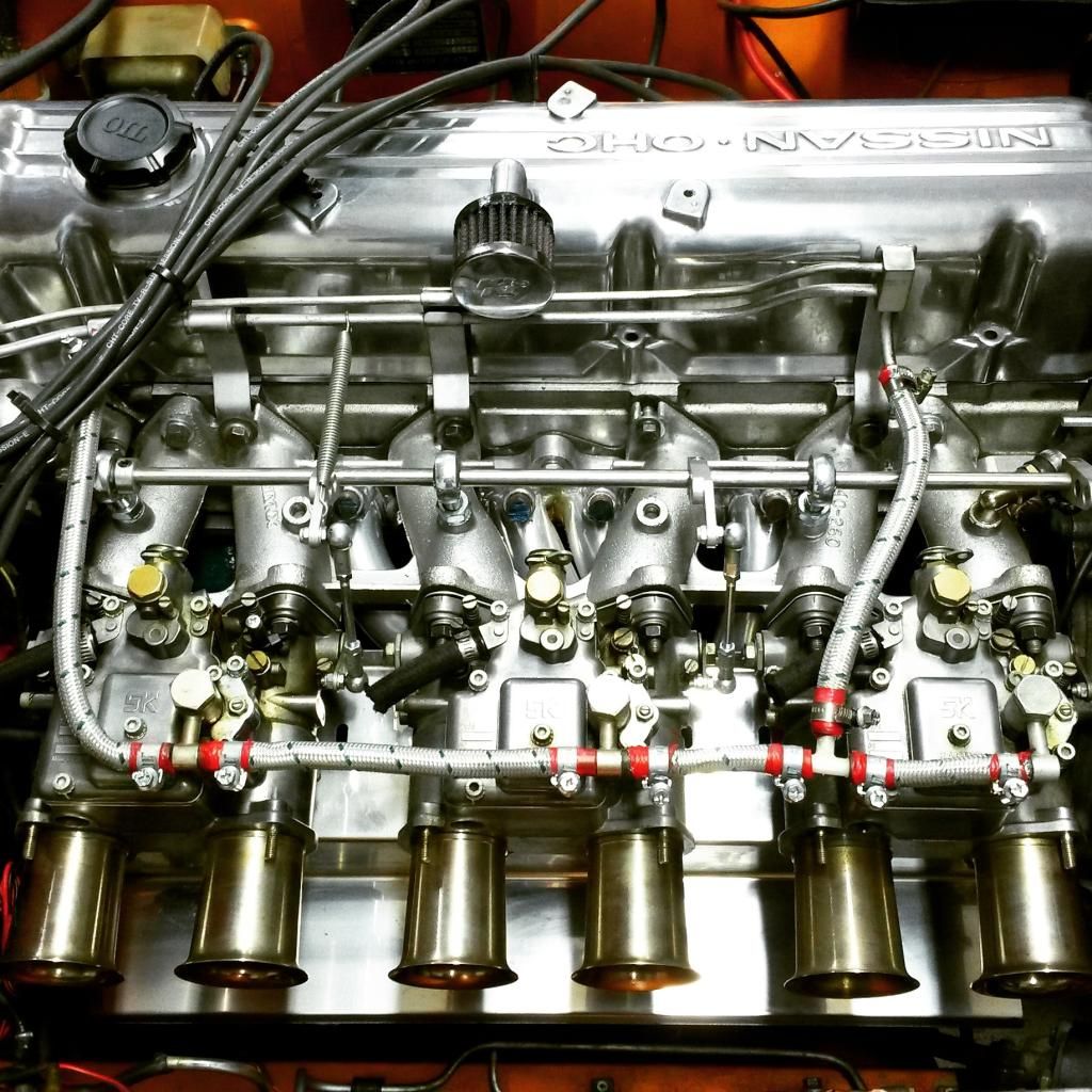

Kyseessä ei varsinaisesti ole ralliauto, mutta kyllä näillä ralliakin ajetaan. Olisi tuommoinen Datsunin L24 kone, jossa on paikallaan 3kpl OER/SK racing kaasuttimia. Viime vuonna ne synkattiin ja pelas läpi kesän, mutta nyt tuntuu että ei saa kohilleen millään.
Tässäpä perustietoja
Ennakko 13 astetta (kärjetön sytytys, alipaine-ennakko "suljettu")
Kurkut muistaakseni 34
Joutokäyntisuuttimet 50/100 (Weber 50F9)
Emulsioputki F11, pääsuuttimet 115 (nämä on liian pienet, tiedän) Ilma 170
Vakiokone, peltipakosarja
Ongelmana ompi siis se että kone käy ihan ristuksen rikkaalla, seosruuvit on auki 1.5 kiekkaa, jos tuosta laskee niin tukehtuu. Tämän lisäksi en meinaa saada ennakkoa kohilleen, tuntuu että vaikka kuin jakajaa pyörittelee, se käy yhtä paskasti. Moottori heiluu ja ajaessa tuntuu että se käy 5 sylinterillä puolet ajasta.
Ideoita kehiin?

No tuskimpa suuttimen koko on talviseisonnassa muuttunu.. taitaa sulla neulaventtiilit päästää läpi?

Voiko olla? Mulla on Holleyn paineensäätäjä (melkeen apposen auki), pumppuna tommonen MopoSportin sähköpumppu jolla paineet noin 0.3 bar, tankin kylessä vaaka-asennossa.
Seosruuvit oli "säätäjän" jäljiltä vielä tuotakin rikkaammalla, oliko lähemmäs kaks kiekkaa auki, ***** mustana sai ajella normiajoakin.

Ostin paikallisesta hydrauliliikkeestä painemittarin asteikolla 0-3 bar, kymmenykset näkyy. Kun lyö pumpun päälle paineet nousee noin 0.1 baariin. Joka on siis liian alhainen.. tai sitten mittari valehtelee.

Itellä oli joskus sk-racing kaasarit niin tapahtui sillä tavalla että se suutinpatteri, tai miksi sitä nyt sanois, joka ainakin omissa kaasareissa on yhdellä ruuvilla (alapuolelta) kiinni irtosi/heltisi niin alko käymään rikkaalla kun päästi soppaa väärästä välistä koneeseen. Siellä välissä on muistaakseni O-renkaat mitkä saattas olla kans pas... rikki.

Jos seosneuloja meinaat niin ne on tsekattu ja kunnossa oli. Myös ne uitettu suuressa määrässä carb cleaneria. Pitää tsekata maajohdot, niitä ei kovin montaa tässä rassissa ole onneksi.

Kattelin maadotuksen, näytti ookoolta, testasin vielä lisämaajohdolla (käynnistyskaapeli) että vaikuttaako käyntiin, ei vaikuttanut. Rupesin pähkäileen tuota kutospyttyä kun se on käynyt aika heikosti, noh löin käyntiin ja otin kutospytyn tulpanjohdon pois. Käynti ei muuttunut... Eli vika on nyt rajattu sinne. Kokeilin kipinän ja kyllä sitä tuli, en tiedä minkälainen salama sieltä pitäisi tulla, semmonen pikkunen räpsäys oli, mutta silmin nähtävä kuitenkin. Kahdella eri tulpalla ja johdolla testattu, voiko olla niin paska säkä että venttiilit kantaa? En tänään enään kerennyt jäädä sitä tarkistamaan.. Selviääkö pelkällä säädöllä vai meneekö vaihtoon?
